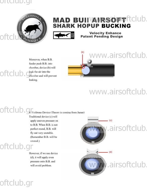

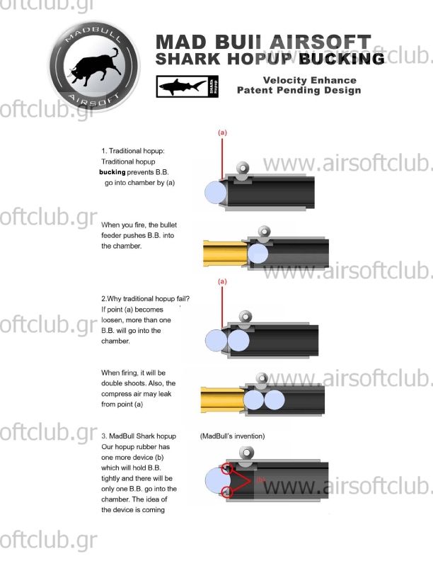

Ο αηγ?ς Hop-Up Shark σχεδι?στηκε για να αποφευχθε? η διπλ? τροφοδ?τηση βολ?δων στο 470.
Με την ?παρξη τρι?ν ειδικ?ν “πτερυγ?ων” εσωτερικ? του οδηγο?, μπορε? να συγκρατ?σει σταθερ? μ?νο μια βολ?δα ΒΒ στη θαλ?μη.
Ακ?μα, με ?κπληξ? μας διαπιστ?σαμε ?τι η χρ?ση του οδηγο? μπορο?σε να αυξ?σει την ταχ?τητα εξ?δου της βολ?δας σε μερικ? ?πλα airsoft!
?μως, αυτ? δεν συμβα?νει σε ?λα τα ?πλα, και τα αποτελ?σματα μπορε? να διαφ?ρουν απ? το ?να ?πλο στο ?λλο.
Δυστυχ?ς, δεν ξ?ρουμε ακριβ?ς το λ?γο, επειδ? κ?θε ?πλο airsoft ?χει τα δικ? του χαρακτηριστικ?. Παρ?λα αυτ?, πιστε?ουμε ?τι η εφαρμοζ?μενη στη βολ?δα ΒΒ τριβ? (απ? τα τρ?α πτερ?για) θα αυξ?σει την ταχ?τητα εξ?δου.
